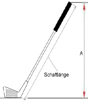

Nicht jeder ist in der glücklichen Lage, eine Messvorrichtung zum Messen von Lie und Loft sein eigen zu nennen.
Man kann den Lie jedoch relativ genau selbst ausmessen. Den Golfschläger wie hier hinstellen und zwei Maße nehmen:
Mit einem wissenschaftlichen Taschenrechner ist der Rest schnell gemacht:
sin Alpha = A / Schaftlänge
Alpha = Lie-Winkel

Wenn Du zumindest einen Meterstab hast, dann reicht es, die beiden Werte zu posten. Ich rechne es dann aus. Vielleicht möchte ja jemand eine PHP-Formel online stellen, wäre nett.
Wichtig ist, dass die Grooves beim Messen des Golfschläger parallel zum Boden sind. Also wie in der Ansprechstellung.
