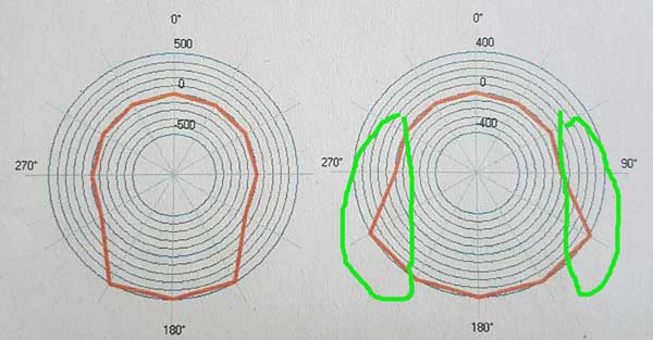

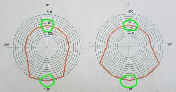

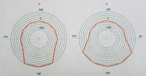

Da muss ich etwas ausholen. Nachfolgendes Bild zeigt den Kraftverlauf eines Schaftes in unterschiedliche Biegerichtungen.
Dies sind quasi 2 unterschiedliche Schäfte von oben gesehen. Die rote Linie zeigt den Widerstand, der einer Biegung im jeweiligen Biegewinkel entgegen wirkt.
Bei 0° und 180° (oder auch 12 und 6 Uhr) sind die beiden Schäfte identisch.
Während des Schwunges wirken auf den Schaft jedoch Biegemomente in unterschiedlichsten Winkeln.
Der Unterschied dieser beiden Schäfte zeigt sich in den Flanken, hier herrschen unterschiedliche Widerstände, die auch den Schwung beeinflussen und das Verhalten des Golfschlägerkopfes.
So, nun zu Deinem Golfschläger-Satz: Du hast beispielsweise eine Schaftselektion, die dem linken Diagramm entspricht. Dazu passende Schäfte auszumessen, die genau in die bestehenden Lücken passen, kann (kostenmässig) länger dauern, als einfach einen komplett neuen Satz Golfschäfte auszumessen.
