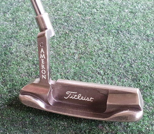

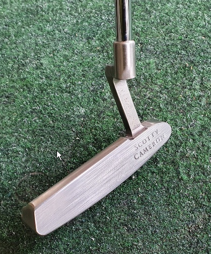

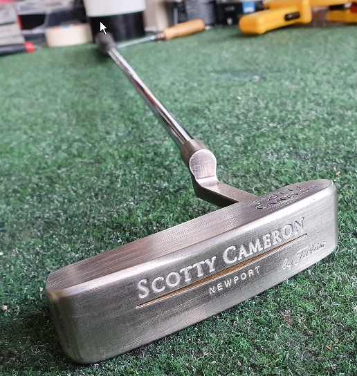

So, jetzt ist er aufgehübscht ... zum Minimaltarif:
2021-05-20 08_41_56-Posteingang - Mozilla Thunderbird.png (674.29 KiB) Viewed 13340 times
2021-05-20 08_41_42-Posteingang - Mozilla Thunderbird.png (593.13 KiB) Viewed 13340 times
2021-05-20 08_40_56-Posteingang - Mozilla Thunderbird.png (593.74 KiB) Viewed 13340 times
