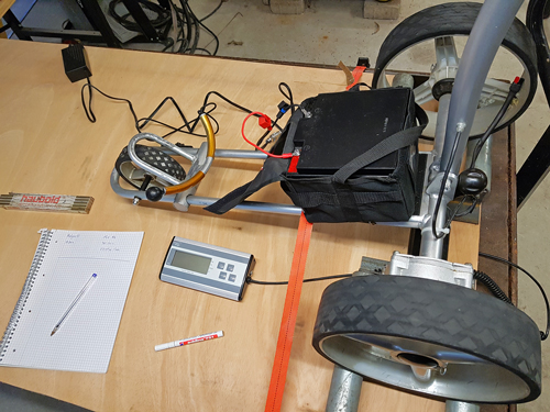

In den letzten Monaten zeigt sich bei uns ein starker Trend weg von der "Wegwerfgesellschaft". Konkret geht es um Elektro-Trolleys.
Die Anfragen ob man den oder jenen Elektrotrolley noch reparieren kann häufen sich, was mich (als Elektriker) sehr freut, da es viel zu messen und zu tüfteln gibt.
Im aktuellen Fall wurde dem Kunden zu einem Neukauf geraten, da sich eine Reparatur nicht mehr lohnen würde. Der Kunde wollte sich aber ungern von seinem Lieblings-Trolley verabschieden und fragte bei uns nach, ob man diesen reparieren könne.
Kurzum war es lediglich ein Kabelbruch und 1 Std. Arbeit bis der Trolley wieder gelaufen ist :D

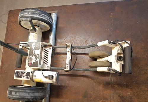

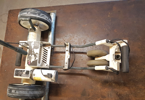

Es wird nicht langweiliger, Eben kam ein Kiffe Eagle Trolley rein. Baujahr so um 2000.
Aktuell liegt mein Lieblings-Fehler vor....es geht garnichts und der Kunde weiß auch nicht warum. Ich jedenfalls freue mich schon :D :D

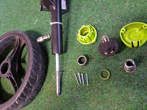

Diese Woche kam wieder ein interessantes Projekt rein. Die einzigen Informationen, die wir bekamen, waren "... Rad macht komische Geräusche ...". Auf solche "komischen" Fehler stehen wir bekanntermaßen ja total =))) ... und das ist nicht ironisch gemeint =)
Es war nach der Diagnose schnell klar, dass es einen Fehler am Rad geben muss. Problem hier ist, dass es den Hersteller nicht mehr gibt und auch kein Rad von anderen Trolleys passt.
Wir haben dann die komplette Radaufnahme zerlegt und die fehlerhafte Freilaufhülse ausgebaut, was durch die Pressung nicht so einfach ist, ohne die Aufnahme zu beschädigen. Neue Freilaufhülse rein und schon ist wieder alles gut =)
Wieder ein schöner Auftrag =). Der Trolley läuft wieder und unser "Tüftlerherz" ist befriedigt :D
