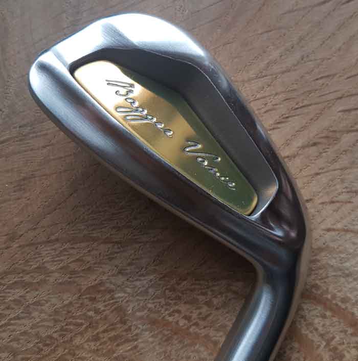

Die Forderung kam immer wieder:
Ein einteiliger Schlägerkopf aus Softstahl in Grooveless zum kleinen Preis. Voll biegbar (plus/minus 15°) und eine gelugene Mischung aus Toleranz und Ballkontrolle.
Die Lösung ist in Arbeit, hier ein Statusbericht.

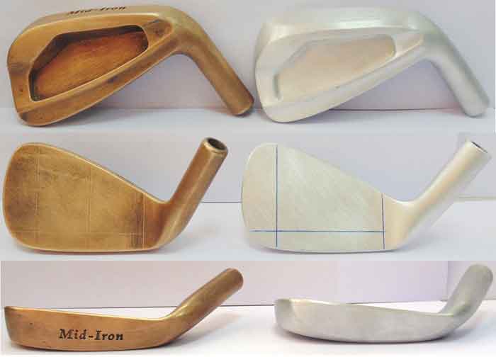

Der 59er Prowinn ist sozusagen der Urgroßvater der neuen Eisenserie. Links der Opa, rechts der erste Prototyp aus Aluminium:

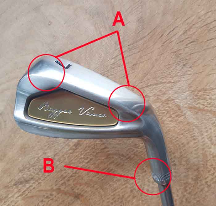

Die wesentlichen Änderung betreffen die Sohle und das Hosel:
A: die Ecken wurden nach hinten verschliffen, somit stören diese nicht bei gewolltem Fade und Draw, aber auch nicht bei manchen Schwungfehlern.
B: das Hosel ist deutlich dicker als am Markt üblich, was mehr Gewicht auf die Drehachse des Schaftes bringt. Das entsprechende Feedback muss jeder für sich auskosten und werten, jedenfalls ist es different zur gängigen Bauart, was auch unser generelles Ziel ist: klar unterscheidbare Eisen zur Wahl stellen.

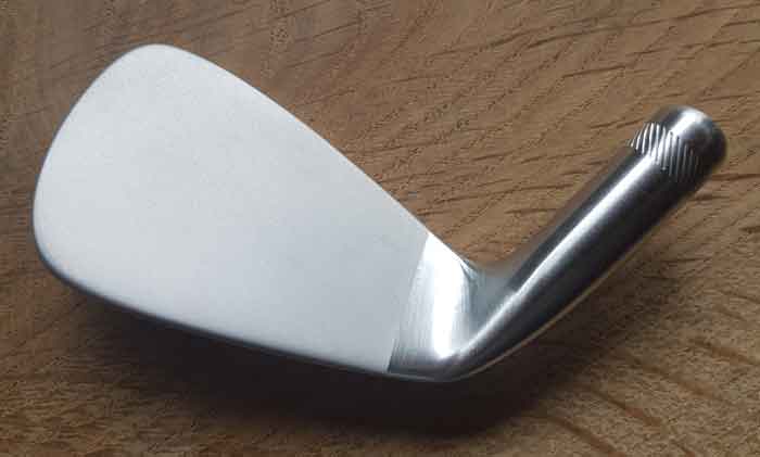

Die rillenlose Schlagfläche ist mittlerweile Standard bei uns. Besser geht nicht nach unserer Meinung.
Gefertigt wird das neue Eisen in drei Gewichtsklassen, damit auch jede Länge des biometrischen Fittings bedient werden kann.
Geplant sind die Eisen 5 bis PW, die Lofts klassisch (Eisen 7 mit 34°), da das Wettrüsten der Schlagweiten (Eisen 7 immer steiler gebogen) unterm Strich unsinnig ist.
