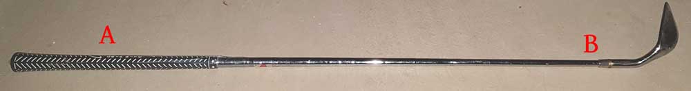

Schaftlänge kürzen
Man kann am Griffende kürzen (A) oder am Tip (B).
Am Griffende muss klarerweise erst der Griff demontiert werden, wenn er erhaltenswert ist. In einem Eimer mit sehr heissem Wasser kann man den Griff aufwärmen und das darunterliegende Klebeband wieder gangbar machen. Das Unterspritzen mit z.B. Waschbenzin kann man sich dadurch sparen. Ist der Griff verschlissen, dann einfach aufschneiden und weg damit.
Schaftende abschneiden, Griff montieren und fertig.
Vorteil dieser Art: der Flex des Schaftes verändert sich nur gering.
Hat man sich für die Version B entschlossen, passiert dem Griff gar nichts, jedoch muss der Schlägerkopf demontiert werden. Mit einer Heißluftpistole, zur Not ein Haarfön, muss das Hosel des Schlägerkopfes auf mindestens 100° C erhitzt werden, nicht jedoch der Schaft, ausser, dieser ist aus Metall. Aufheitzen und den Schlägerkopf leicht drehend lösen/abziehen ... mit einem dicken Lederhandschuh geht dies prima. Es gibt auch Schaftabzieher, aber diese lohnen nicht bei ein paar Schlägerköpfen.
Nach Demontage kann der Schaft hier gekürzt werden, darauf achten, dass der zylindrische (dünne) Teil dann noch ausreichend für die Neumontage ist. Ausreichend bedeuted: mindestens 2,5 cm oder Hoseltiefe.
Schaftende entlacken, reinigen, Hosel ausbohren und reinigen, Kleber anrühren und Schaft einkleben. Als Kleber eignet sich z.B. Endfest300, den es in jedem Baumarkt gibt.
Konsequenz dieser Machart: der Schaftflex wird (deutlich) härter, was ja manchmal gewünscht sein kann.
