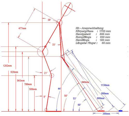

Der lange Winter lässt Zeit für Spielereien.
Ich habe versucht meine Daten staturgerecht abzubilden.
Diese sende ich mit der Bitte, mir die optimalen Daten für einen Schlägersatz mitzuteilen.
Die von mir errechneten Daten sind relativ weit weg von dem was allgemein veröffentlicht wird. Da kommen Lie-Werte #3 bis PW von 53° bis 60° bei Längen #3 bis PW von 980 mm bis 900 mm raus.
Ich bin sehr gespannt.

Bei den genannten Maßen sollte Ihr Satz wie folgt sein:
Herren minus 1,5 inch bei Standard-Lie = Eisen 7 = 61,5° und 35,5 inch Länge (920 mm). Weicht damit tatsächlich von den herkömmlichen Empfehlung ab.

Beeindruckend, so eine Körperzeichnung habe ich noch nie gesehen.
Was mir bei der Berechnung der Formel bei Herrn Klais noch abgeht. Ob es für bestimmte Körpermaße klüger ist längere Schläger flat zu spielen, oder kürzere up.
Gibt es einen Winkel zwischen Armen und Schläger, den man als Ideal bezeichnen kann? Wohl nicht, wenn ich sehe wie Moe Norman schlägt, 0° zwischen Armen und Schläger.
Ein Pro hat mir einmal erzählt, dass kürzer Arme eher up spielen sollen, lange jedoch eher flat. Gibt es hier Erfahrungen?
Die biometrische Berechnung ist sicher noch nicht zu Ende entwickelt, liefert aber schon jetzt eine erstklassige Basis beim Clubfitting.
In der aktuellen Zusammenarbeit mit der PGA sollen Details - wie von Dir eben genannt - untersucht und integriert werden.
